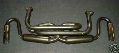

da jeg regner med snart at modtage en ny udstødning (twin tuch) , ville høre om nogen havde erfaring med lave varmekasser til div. tarmslyng.
Er et sådan projekt helt tåbelig , eller kan det lade sig gøre selv at konstruere noget holdbart i stil med originale varmekasser, erfaringer mm. ? ...

de fleste tarmslyng passer til org varmekasser - jo dyerer jo bedre - men er ikke lige klar over hvilken en du mener når du skriver twin tuch ???
Er det ikk denne her:
25709453
(permalink) 2econdskin Member
jeps det er nemlig den ...
vidste faktisk ikke at de passede over , troede varmen gik fløjten ligeså snart man kastede sig ud i andet end standard :-)
det gør varmen ikke - men der er mange af de billige modeller der passer ad H..... til - og er varmekasserne også uorg - går det helt galt ...
god varme kræver org rustfrie paneler på karossen - org vw varmekasser og en korrekt samlet motor mm. men så findes der ingen bil der kan varme bedre/behagligerer end en gammel vw

så kan man jo spørge hvorfor man vil pille ved noget der virker , men er sq hooked på den her udstødning og på skal den, så passer varmekasserne over på den eller hvad tror i ?
eller skal jeg igang med mine smede evner og lave noget der ligner det originalt designede system hehe... for ville være ked af at varmen gik fløjten ( ja vil sq have både i pose og sæk )
passer den ikke 100 i samlingen - hvilket den burde gøre - men sjældent gør - så tager man 4 styk rustne varmekasser - og skærer flansen af - og laver en samling af dem med en alm pakning imellem og bolter dem sammen - har man ikke 4 rustne varmkasser - køber man flanserne ved farmer - jeg ved han har dem løse...
men som nævnt - så BURDE den passe - gør den ikke det - er det fordi der en en dårlig fabrikation der kræver tilpasning - hvilket er meget normalt på de billige modeller...
sådan er de lækre dyre udstødninger lavet
husk at anvende kobbermøtrikker
okay , det lyder opløftende. Det finder jeg nok ud af så , det er jo farmer jeg køber udstødningen af , så hvis jeg kommer til at mangle flangerne så ved jeg hvem jeg skal gå til !
men har nu nogen varmekasser til at stå, så ser om ikke det burde går det hele . jeg siger ihvertfald mange tak for hjælpen så :-)
