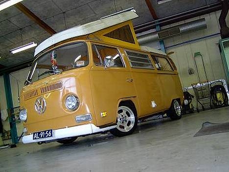

jeg står og snart skal til toldsyn.....og så vil jeg lige høre om det er nødvendigt at skiften mine støddæmpere....det er sådan nogle coilover dæmpere og de er justerbar....og hvad med fælge.....hvad siger de til det......?
og mine blinklys har jeg på fornemmeren at de måske sidder lidt for langt nede.....de sider forneden på døren....de kan måske lige skimtes på billedet...hvad siger i...skal de flyttes.....eller nogen som har andre gode ideer....?

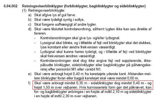

Nedenstående er klippet Færdselsstyrelsens "Detailforskrifter for køretøjer" (side 82 http://www.fstyr.dk/graphics/Synkron-Library/Faerdselsstyrelsen/Dok/Koeretoejer/Detailforskrifter/DFK2006.pdf) Om bilen bliver godkendt med det eller ej, er en anden sag...men hvis du vil være helt sikker, så kontakt synsmanden inden syn.
MIB Aalborg
Den ser fin ud din camper!!.... Kør da bare til syn med den som den er. Hvis alt ellers spiller bliver den da også godkendt. Måske koster det dig et omsyn, hvis synsmanden er emsig. Men du kan måske også spare en hel del arbejde ved at tage chancen..... Det er sku sådan jeg plejer at gøre...

Jeg ved ikke om de er ligeglade med, at du har brugt de amerikanske sidemarkeringslygter til blinklys-lygter.
Men der står et sted i foreskrifterne, at alle montede lygter skal være funktionelle, så hvis du ikke har sat lys i de bagerste sidemarkeringslygter, er det nok bedst at tage dem af og dække hullet med tape den dag du er til syn.

Husk også at sætte nogle ordentlige gule pærer i forblinkene. Jeg mener man skal tilbage til engang i 60'erne årgangsmæssigt, for at hvide blink er ok. Det står også et sted i de "hellige skrifter".
Hvis alt er super clean og i orden, bliver de jo glade for at få besøg af en fin gammel bil :-)
