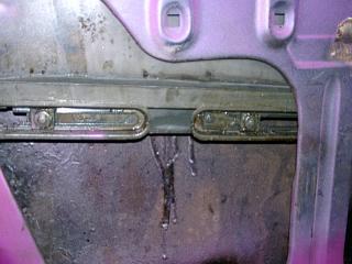

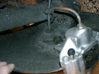

Jeg ved ikke hvad det kabel er til der går ind på tromlen
måske spedometer???? og hvordan for jeg det afmonteret???
Samt skal have rudehejset ud hvordan løsnes ruden???????

Mht. til dine sideruder:
Det kan ikke ses på de billede, du har sat på, så må lige prøve at skrive mig ud af det.
Din rude styres vertikalt af 2 skinder den, ene sidder som en forlængelse af trækruden den anden sidder langs med dørsiden mod bagenden.
Begge disse kan løsnes. Mener også at selve rudehejset har en møtrik eller 2 der skal løsnes, men kan ikke se det ud fra hverken dit billede eller mine egne.
Hvis du lægger mærke til det, så sidder selve ruden i en skinne, denne skinne kan skubbes fra side til side (det er det ruden gør når den køres op og ned). Tricket er at få løsnet alt det der holder den på plads nok til at den kan skubbes så langt til højre at de firkantede beslag nemt kan komme ud. De er den skinne og de firkantede beslag du kan se på det billede du har sat på.
Husk at holde fast i ruden når du får den ud over ellers taber du den ned i bunden af døren. Vend den om, hvis du kan og træk ruden op igenne døren.
Der er muligt du bliver nød til at fjerne gummielisten for oven, under den sidder der nogle skruer som holder chromelisten på plads, de kan være i vejen når du skal trække den op.
Det kan drille lidt, en helt slemt er det ikke at få ruden ud.
Det er værre når den skal i igen og det hele skal justeres til igen.
Der efter kan du løsnes alle bolte og trækket hejset ud igennem døren inde fra.

Takker det vil jeg prøve

Ja det er speedometer kabelt du ser på billed 2 hvis jeg ikke tager meget fejl sidder der en låsering midt på selve fedtknoppen foran som skal af så kan du hive kablet ud fra samme side som billede viser
