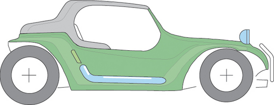

(permalink) Biffo Member
Nå - jeg fik valgt den forkerte svarskabelon - men du får lige et par skitser af det, jeg går og roder med...
