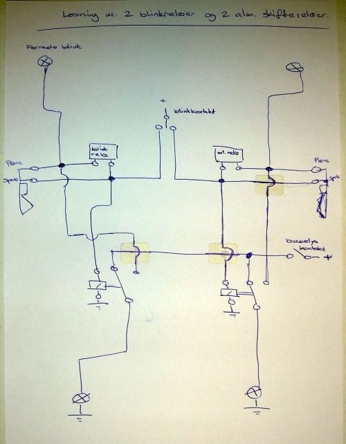

Nå, skulle en kunne pege mig i retning af hvordan man fikser blink i ovale baglygter, og kan man nøjes med stoplys hvis man har blinkende retningsvisere... ???

(permalink) mathiasen Member
Jeg kan da huske det emne har været oppe flere gange. Med diagrammer til hvordan man skulle lave det osv. Men jeg kan ikke lige finde det.

Just præcis Hansen! Diagrammet mangler bare i indlægget.
Måske Andreas stadig har det?

Tegningen er godt nok på en af de andre sider også, Men det er den her jeg har brugt og det virker.
Om der er nemmere og bedre løsninger ved jeg ikke.
Mvh Kenneth

Efter de små grå har roteret et par dage, kan jeg huske noget om, at dengang jeg var færdig med at lave mit relæ blinksystem fik jeg et tilbud, fra en af ny- stumpehandlerne her på siden, om at købe en lille boks der kunne styre det der blinksjov.
det er måske det her, men er ikke sikker
