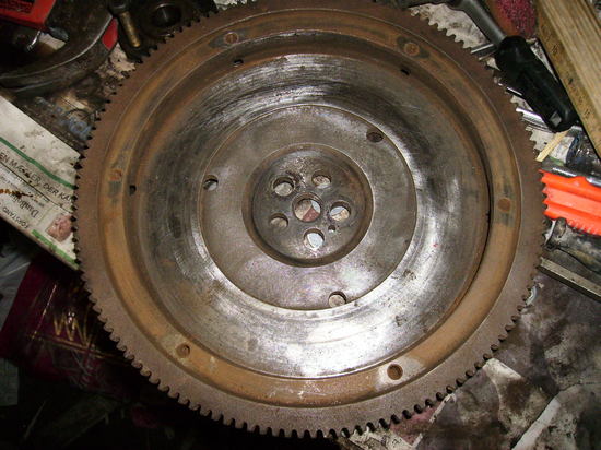

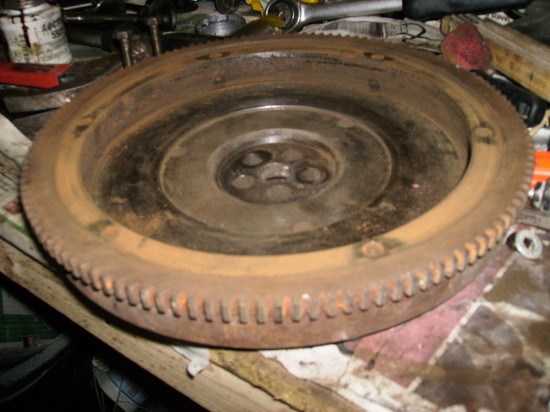

Jeg smider lige et billede, måske det hjælper lidt.
Målet der hvor at fordybningen går ned til selve anlægsfladen, er der 215mm.
MVH Jakob
http://southernaircoolers.dk
Du skal måle selve anlægsfladen og det er jo ikke let.
Men det er ganske rigtigt et 210 eller 215 du har der.
Jeg tror det er et 210 når "hullet" er 215.
Se om et 215 mm koblingsnav passer. Det hedder den del med belægningen på.
