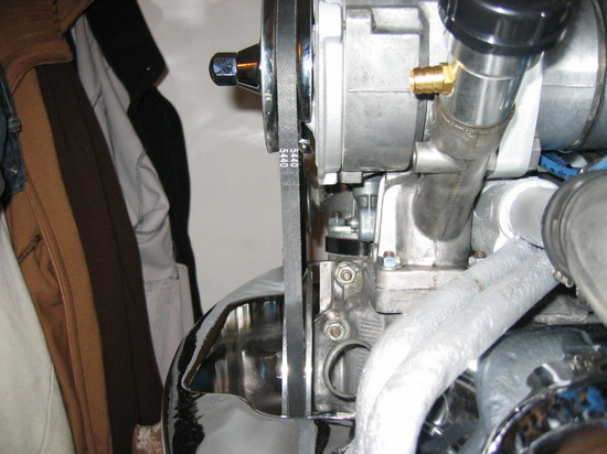

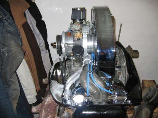

Jeg er ved at montere de sidste dele på min motor. Og jeg kan ikke få strammet kileremmen ordentlig op.

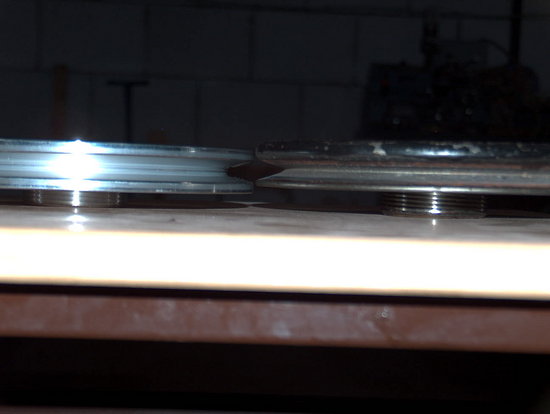

Jeg har fjernet alle skiverne på generator hjulet, men alligevel kan remmen give sig 2 cm.
Kan jeg have monteret generatoren forkert? på billedet sidder remhjulene ikke helt lodret over hinanden skal de det?

Det er fordi din rem er for lang
og fordi remhjulene ikke sidder lige
lange ude er for er der mangler
en afstands ring ved det store remhjul
Mvh Kim

SKAL remhjulene sidder 100% lodret over hinanden?

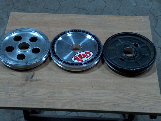

Er dit nederste remhjul originalt ?
John

[quote=John Pedersen]Er dit nederste remhjul originalt ?
John
Hej John
Nej det er et nyt alu remjul

Hej Jon Ja remhjulene skal sidde 100% over hinanden
ellers er din rem hurtig færdig

Har det så samme størelse som et originalt?
John
25709453
(permalink) pnofects Member
[quote=John Pedersen]Har det så samme størelse som et originalt?
John
Hej John
Jeg har lige tjekket den nye med den gamle og de har samme størrelse

Her kan du se forskellen på originalt og alu remhjul.

Problemet her er ikke remmen. Det er hjulet! Som man kan se på billedet, "stikker" de to hjul ikke lige meget. Om remmen er kort eller lang, giver ingen ændring på det andet. Prøv at montere den rigtige remskive, så vil du se at det hele lige pludselig passer igen.
Jan

Det gjorde jeg også og du har ret så passede remmen derfor har jeg Pt. 2 alu renhjul i overskud.
køber man et uorginalt remhjul - så køb et af ordentlig kvalitet - der er ofte set de ikke passer som de skal - jeg har også set et der smadrede den skive der sidder inde ved krumtappen i blokken - og blokken bare fordi det ikke havde de rigtige mål ..
drop alt der billige bling bling lort - det ødelægger mere end det gavner

Scat remhjulet skal have skiven lagt ind bagved reemhjulet for at passe sammen med generatoren. Den er i pakken når man køber den. Men jeg har i løs vægt. Empi remhjulet turde jeg slet ikke bruge ! Der er ALT for mage af dem der ikke har de rigtige mål ind mod/i motorblokken.

Jeg har nu haft skilt blæserhuset ad og lavet lidt modifikationer, blæserhuset sad lidt for højt og lidt for langt tilbage.. Dette var med til at kileremmen kom til at sidde meget skævt.
For at få kileremmen til at passe har jeg lagt et stykke aluminium plade mellem generatoren og generatorstanden.
= perfekt tension på kileremmen.
God weekend til jer alle og tak for jeres svar.
