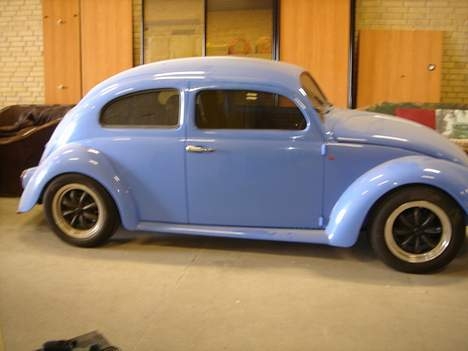

(permalink) Solmex Member
Hvis den bil på billedet er til salg, så kender jeg ham der har lavet den og kan kun sige, at den er rigtigt flot lavet. Den er/har været indregistreret og fuldt lovlig.

(permalink) manta cc Member
Nej jeg tror ikke den er til salg... jeg har bare fundet den på bg....
