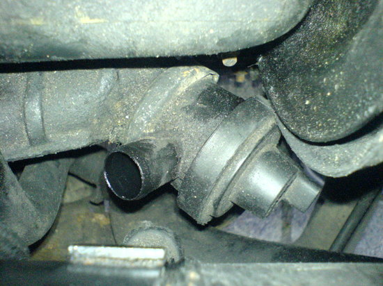

1. den drybber olie fra den her (DSC00156.JPG)

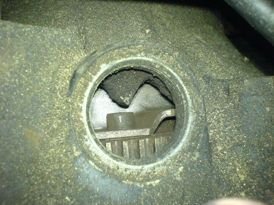

2. det her hul ? det ligner man kan skruge noget ned i det ? og det er noget som køre rundt når motoren køre. (DSC00157.JPG)

Jeg tror det første hul er noget til krumtaphusudluftningen. Kan du ikke tage billedet knapt så tæt på ?
Det andet billede er ned til svinghjulet og jo, der skulle være en skrugebrop.
Den passer på mange VW´er og kan ikke koste mange ører. Den har så heller ingen betydning, du kan roligt køre uden. Men du har ret - for en ordens skyld.

Det første billede er af dump ventilen som sørger for at der ikke bliver for højt tryk i indsugningsmanifolden når man slipper speederen. Der mangler en slange mellem dump ventilen og luftfilteret. Hvis den drypper med oile ud af denne ventil kunne det tyde på en defekt turbolader, men prøv at montere slangen først og se om den ryger meget ud af udstødningen når motoren motorbremser (påløb). Hvis den har kørt mere end 200000 km så regn med at både motor og turbo er slidt.....
Men som tidliger nævnt af WBXManden så henvend dig på t3nettet, det er det rigtige sted at hente hjælp.
