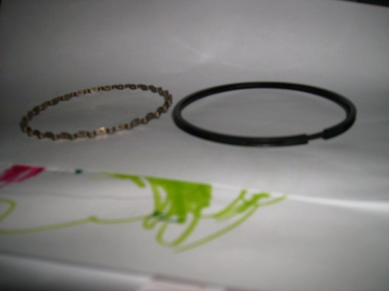

Jeg har 2 sæt stempel ringe, et som fulgte med mahle stemplerne, og et sæt som er købt ved siden af.
Den nederste stempel ring er forskællige i de 2 sæt, så spørgsmålet lyder, hvad er bedst.

Den nederste ring er olieskraberingen !
De virker nok begge ok ,så brug den du vil , hvis de passser i ringrillen.
Har selv gode erfaringer med Mahle`s .
Husk placering af ringene ,åbningerne 90gr. fra hinanden (ikke over krydspinden)
På en ny eller ikke slidt motor ville jeg vælge ringen til højre. Den skraber ikke olien så hårdt af.
Den anden type, hvor du så kun viser ekspanderen, har to stålskraberinge som er bedre til at holde olien væk. Om man vil.
Men nu er olieforbrug normalt ikke et problem på en VW. Ikke på en bokser i hvertfald.
