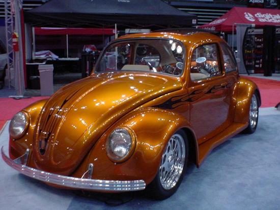

hvad så med 18"...kan det lade sig gøre?
Jeg har set en med 20" på, så det kan da lade sig gøre.
Det var med 225/30R20 dæk på foran ;O)
Lækkert profil . . .
PS det er ikke den på billedet.
DSA - supporter ;O)
(permalink) Farmer Member
Alt over 17" begynder at se doveret ud på en T1. den får aner af en leghetøjsbil. dimensionerne passer bare ikke sammen længere.
