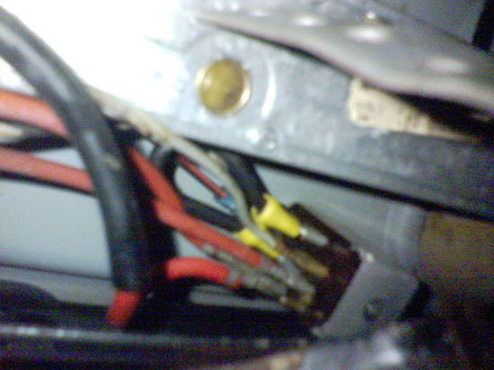

Da jeg satte radioen i idag fald den store røde ledning af.(se billede)
Men da jeg skulle sætte den på igen var der 2 steder den kunne sidde:
kontakt set oppefra:
! - drejekontakt
f - fri
f - fri
Det er den dobbelte røde som ses fores til venstre som var faldt af og som jeg nu har sat på den ene fri, da det lignede at det var der var lidt slidt.
Men der var endnu en fri bagers til venstre hvor den også kunne sidde!
Har jeg placeret den rigtig eller skal ind og sidde på den bagerste??
På forhånd tak!
Thomas

Det er sikkert rigtigt nok. De tykke røde fører strøm fra batteriet op til lyskontakten og videre rundt til andre store forbrugere.
De hedder 30 hvis du kigger efter. Også kaldet "klemme 30" Strøm fra batteriet. (plus)
Stel hedder 31
Stel der får et relæ til at trække hedder typisk 31A
Strøm (plus) der kommer med tændingen hedder 15.
Den ledning der trækker relæet på starteren hedder klemme 50.
Det er såkaldte Bosch numre. Sådan er det også på moderne biler.

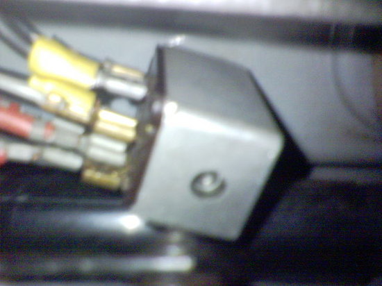

(permalink) vwmorten VW-Guru
kan du bruge dette billede..?
-ellers må du jo pille den ud og se hvad der står på polerne..

(permalink) TaF Member
Tak drenge, jeg smækker batteriet på, og i værste fald må kommer jeg til at bruge en sikring:)
I bedste fald kommer jeg ud at cruise!
Jeg melder tilbage.
Må hellere lige sige at det kom til at virke igen.
Og at min baby igen er på vejen!
Tak for hjælpen.
