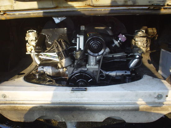

Hey håber nogle kan svare mig på et par spørgsmål.
Kan man skaffe repsæt til Kadron karburatorer?
Hva er svømmerhøjden på et sæt kadroner?
Hvad er tændingstidspunktet på en 1600 AD-motor m anden knast, 044 toppe, større ventiler - er det stadig en 7,5 f.

Hvilken tænding har du? 009?

Ja jeg har 009

10-15 grader før top afgøres i rullefelt
Hvis du har stålstødstænger så stil dem 0 på kold motor. Bare lige så stødstængerne stadig drejer frit med fingrene.
Har du ikke selv bygget motoren siden du spørger ?

Nej jeg har ikke selv bygget herligheden denne gang, og sælger havde ikke mange oplysninger på den andet end at den var bygget af en svensk racerkører.
Det eneste jeg selv har lavet er andet udstødning, 009 fordeler og kadroner.

Så er jo faktisk lidt uretfærdigt at du spørger os andre om hvordan den skal indstilles. Du ved jo ligeså godt som mig, hvordan den skal stå
