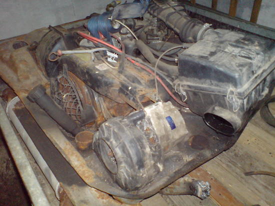

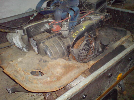

Jeg har lige købt ny gammel motor til min buggy, men er ny i det her legetøj.
Motoren er en type 4 1.9.
Hvor meget skal jeg lave ved den for at kunne smide den på en buggy..?
Billeder af den for neden..
(permalink) Mark S Member
Du skal have et nåleleje i svinghjulet og så er den klar, jo mindre du vil lave den om til opret stående køling.
Hvilken kode har den?
Det er ikke en 1,9, medmindre den er lavet noget om. det er en CT motor på 1,6l. 50hk.
T
Og det er IKKE en type4 motor !
