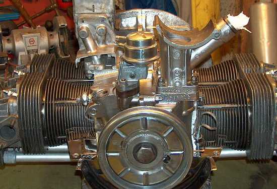

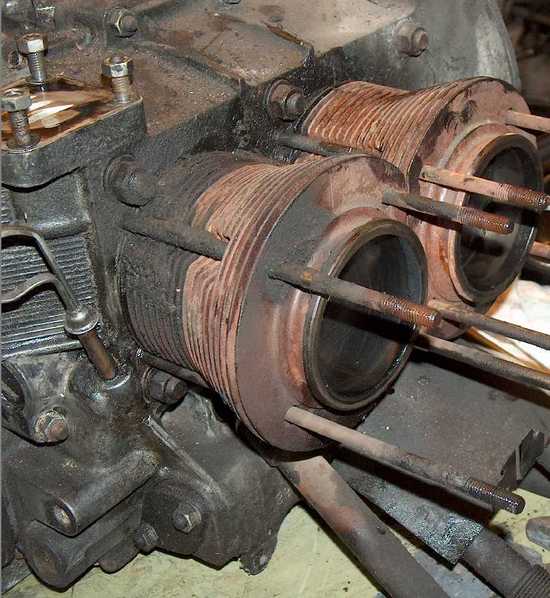

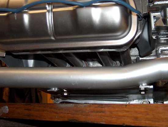

Hej man behøves ikke de store vaskemaskiner. Min T1 blev først renset med terpentin
og petroleum og så 3 timer god knofedt så kan den komme til
at se ud som på billede. Før og efter
MVH TLS

(permalink) TLS Member

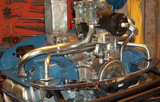

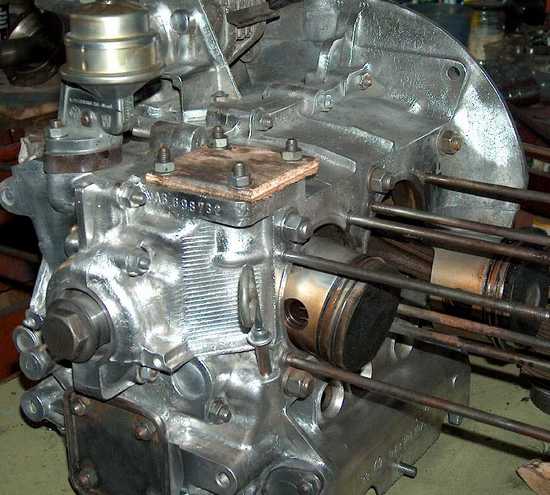

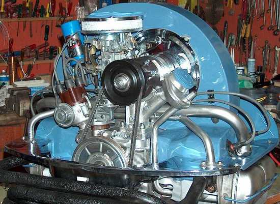

Først har jeg rengjort den 100% så der ikke er mere fedt på. og
derefter har jeg brugt en boremaskine med forskellige størrelser stålbørster
samt finhed til at polere den op med, og derefter en effekt grundet
som er sort maling så bliver det meget glat, og slutter så af med en
silver chrom maling. Det er noget der bliver brugt til motor og andre
ting. Sådan et sæt består af hurtigtørrende effekt grunder og chrom
effekt lak til at fremhæve dele af bilen. Grunderen er specielt udviklet
til sølv chrom lak, for at give en særlig glat overflade. Du opnår den
ultimative chrom . Efekt lakken tåler polering og olie er vejrbestandig
og falmer ikke tåler varme op til 150C.Det er et produkt fra MOTIP.
Det er dejlig nem at sprøjte på, men husk udluftning.
Det er jo op til en selv om man vil male blokken.
Her er lige nogle billeder af motor.
MVH TLS.

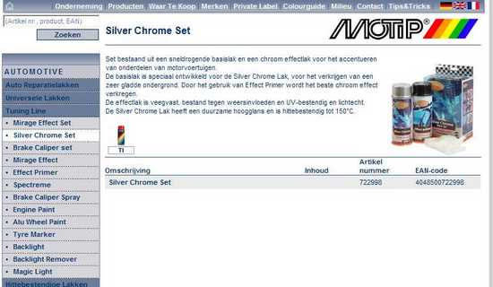

(permalink) Blob Member
Den er satme flot.
Kanont arbejde.
Kan du huske hvad produktet hedder? Altså bortset fra fabrikatet Motip.
Er det noget man køber i bøter som skal blandes eller er det klar til brug? Var det nemt at arbejde med?
Jakob

(permalink) kanalt Member
Det maling kan købes ved Thansen
http://www.thansen.dk/product.asp?c=847630942&n=298906863&pn=298906958
