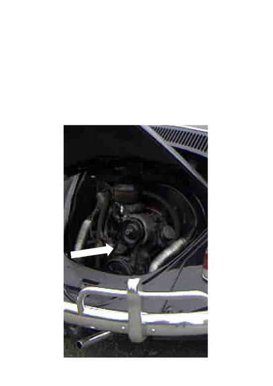

(permalink) Bulli 69 Member
Jeg fandt lige et billede, men det er lidt utydeligt

Ok! Et for tæt benzindæksel skaber vacum i tanken?! Det vidste jeg godt nok ikke. Men det lyder da som endnu en grund til at der ikke pumpes benz til karben efter et stykke tid. Jeg ved at pakningen i mit dæksel er knækket så den ligger løst i dækslet, men så burde den jo heller ikke slutte helt tæt. Ja billedet er lidt utydeligt, men det indikere da hvor jeg nogenlunde skal kigge. Synes ikke jeg kan finde noget om en fiberklods i min manual, men mon ikke det giver sig selv når jeg kommer ud og kigger!
