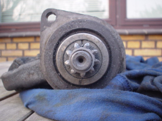

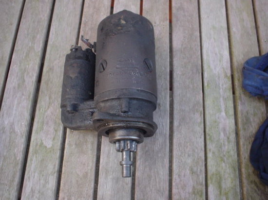

Jeg mangler akut en starter til min bus. Har hidtil kørt med en 6V, men ville gerne hvis man kunne få en 12V der passer (tænker på antal af tænder på på akslen).

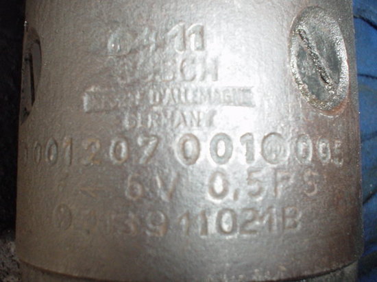

Der står 0 001207 001 005 og 6V 0,5PS og 113911021B på den hvis i kan bruge det til noget.
http://www.eca.mono.net
Så er du vist nød til at skifte svinghjul ud også, det skal have 130 tænder istedet for 109, jeg har 12 v starter og svinghjul hvis det er

Hejsa venner. Så fik jeg fat i stumpen og takker til Rene for hjælpen.
