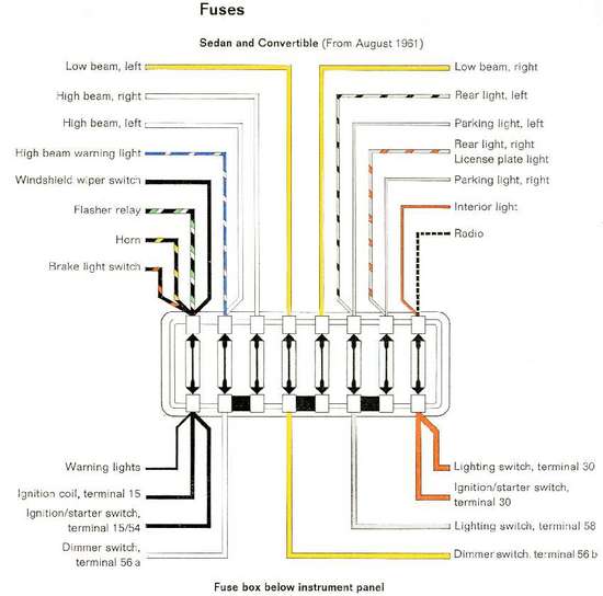

jeg er igang med at sætte min blå buggy isand. og det gamle ledningsnet ser ud af helves til. samt der er en gammel sikringsholder med de gamle porcelænsikringer. jeg fik den ide at jeg vil udskifte den med en ny sikringsholder til de flade sikringer. og da jeg gik i gang med at kikke på det opdagede jeg at det var noget være markværk som var der. og at der var flere ledninger som gik fra den ene sikring til den anden osv. plus der var nogle af ledningerne som var smeldet en smule. så nu vil jeg have lavet et nyt med jeg har ikke nogen lednings diagram som jeg kan kikke efter. så vidt jeg man se så er der to relær og en sikringsholder og en bunke masse ledninger.
det som jeg har brug for er . følgende en skitse over en ledningsdiagram gerne med en brugsanvisning. det den skal kunne er følgende . bliklys, positionslys, nærlys,fjernlys,bremselys,horn. strøm til starteren,benzinpumpe, strøm til anlæg, og strøm til en cigarttænder.
jeg har købt en sikringshlder med plads til 8 sikringer. den gamle som sad på havde kun 6

Vi har et diagram inde på buggyklubben.dk som er lavet om, så det passer til en buggy.
http://buggyklubben.dk/forum/viewtopic.php?t=64
Det skulle nok hjælpe dig på vej.

kan det passe at man skal brokoble nogle af sikringsholderne som der er vist på billedet eller betyder de brede streger melem sikringerne noget andet?
Hammer
(permalink) Blob Member
Hammer: Ja der skal ligges en lus.
