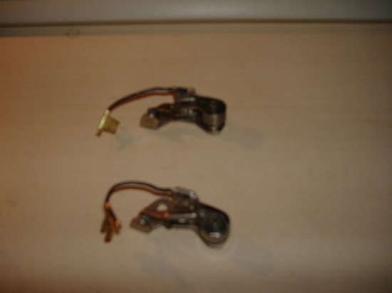

hej jeg ha et lille problem med mine Platiner de er slidte på 5 km så skal der nyge på og de er bosch Platiner de kommer på

det er efter hvad jeg har forstået på jens ikke selve platinerne der brænder af, men fiberklodsen der slides væk på en 5-10 km køretur

Bliver de brændte eller er det fiberklodsen der bliver slidt?

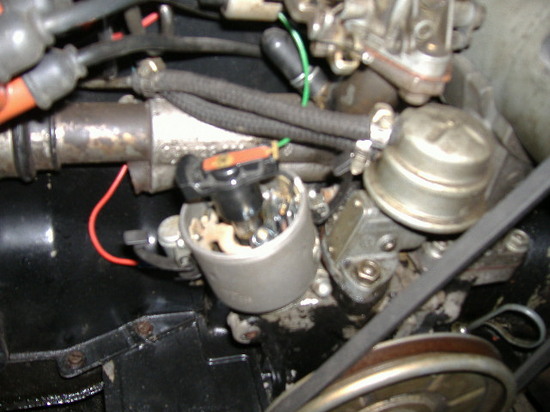

Husker du at bruge lidt fedt mellem akselen i strømfordeleren og fiberklodsen på dine platiner? ...hvis det mangler slides klodsen lynhurtigt.
fiberklodsen der bliver slidt ned

Nu er det godt nok mange år siden, jeg har kørt med platiner, men er der ikke noget med at fiberklodsen efter et stykke tid hærder, så det kun er til at begynde med, at man skal justere kamvinkel/platinafstand nogle gange? Afhængig af kvaliteten kan der være forskel på antal gange, man skal nulre...
Og det er ikke fordi ledningen på platinerne er for kort/bliver slidt på strømfordelerakslen, så den derfor får forkert tænding?
Og selvfølgelig kan det da hjælpe med lidt smørelse som en eller anden anonym skriver....

en smule smørelse på akslen hvor fiberen hviler ind til hjælper en hel del
