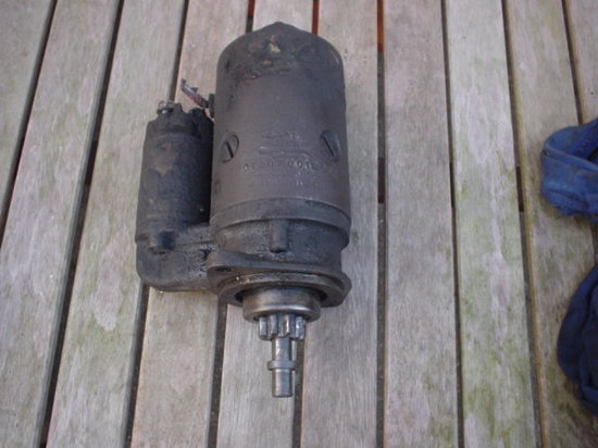

Trækker en starter med disse numre 0 001207 001 005 og 6V 0,5PS og 113911021B stel gennem selve besfæstigelsen med de 2 bolte på gearkassen, eller gennem selve akslen, eller er det underordnet?
Hvis det er gennem akslen kunne det være mit starterproblem kunne være i bøsningen efter mit motorskift, for problemet er først kommet derefter.

Ja den tager stel gennem selve besfæstigelsen med de 2 bolte på gearkassen
og Bøsningen i gearkassen skal være OK ellers kør det ikke optimal :(
