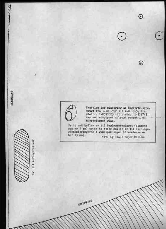

jeg mangler små lygter til min ovaler er er nogle som ligger inde med nogle??
Hvis det er til din 53`er, så husk at det korrekte er de helt små hjertebaglygter, og ikke bare dem som er nummeret større, og som tit bliver regnet for Ovalbaglygten.

Og så skal de monteres noget lavere end dem du har på nu.

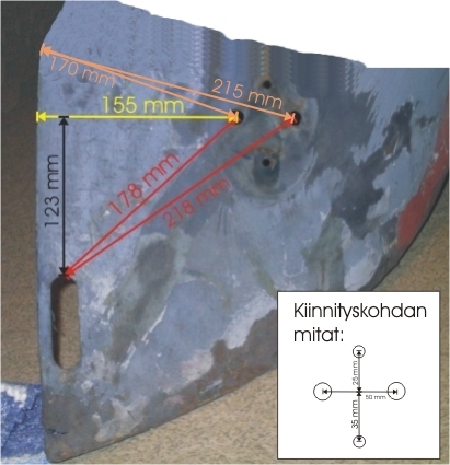

fedt du har de mål viste ik hva pungt de 23cm var fra ..mvh per
