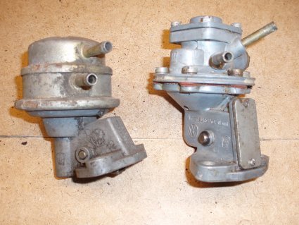

Jeg har en 1600AD motor hvor der sidder den gamle type benzinpumpe på (den der kan adskilles. Er det samme trykstang der bruges til disse 2 typer pumper???
Billedet er lånt er på nettet, men er de samme pumper jeg snakker om.

Jeg har lige skiftet, fra den nye til den gamle, de var ens. Der er dog vist flere forskellige af den gamle model, men det er da bare at tjekke hvor armen til pumpen sidder. På billedet ser det ud som om at den sidder et par mm udenfor bunden på den nye, hvis også den går det påp den gamle = samme pind. Hvis den sidder oppe i "pumpehuset" skal du ha en anden pind. Jeg mener der er 3 forskellige.

Dem du viser billede af er en "skæv" af den nye type og en alm af den gamle type.
Den nye type findes også som "lige"
Det er så vidt jeg ved den "skæve" der skal bruge en kort stødstang.
Alle "lige" pumper bruger den lange stødstang.

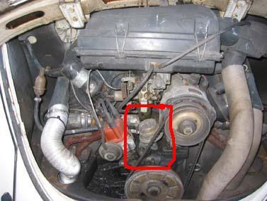

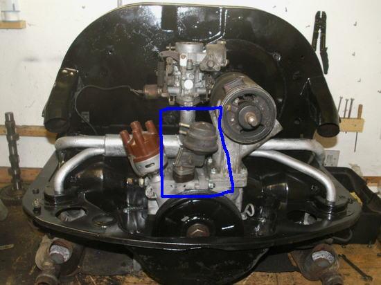

Her er den nye type som "lige" - tegnet med blå ring omkring og den "skæve" med rød.
Og som man kan se er den "skæve" til generator og den "lige" til dynamo.
( den "lige" kan godt være der sammen med generator, men det andet er det mest rigtige)
