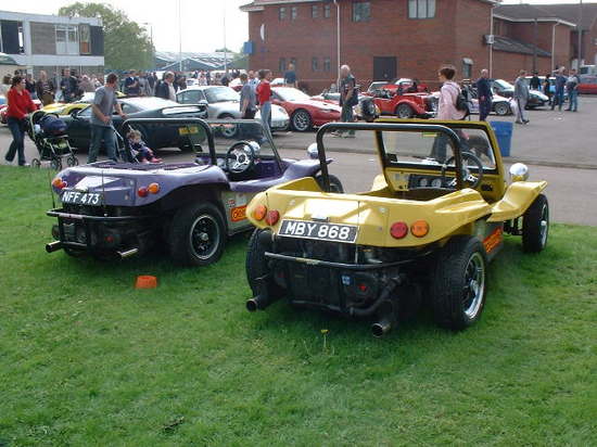

Jeg har fået en vandkølet boxer fra en transporter.
Er der nogen herinde der ved om det er muligt at smide en vandkølet boxer på en buggy eller er det umuligt..?
Hvad størrelse motor er sådan en vandkølet lavet i? for ham der vil af med den ved intet om den.
På forhånd tak..
(permalink) mads-kaa Member
Selvfølgelig kan det lade sig gøre:
http://www.shoptalkforums.com/viewtopic.php?t=106791
Motoren kan være 1.9 el. 2.1 og have fra 60-112HK!
/Mads
(permalink) KC Lasse Member
Du kan også montere en vandkølet Alfa Romeo boxer motor med 84-210 hk
