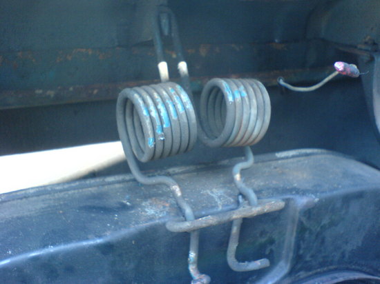

  Fjeder på bagklap hvordan får man den på ?
Ja som overskriften siger, har nogen taget fjederen af, den blev sat på men sprang af igen...
Er der nogen der har en guide til hvordan man gør?

Opskriften er som følger:
1) afmonter bote i den ene side af bagsmækken, samt den ene bolt i den anden side.
2) sæt fjederen på, se billedet af min fjeder, det er den vej den skal vende.
3) træk bagklappen lidt ud imod dig selv og sæt den anden ende af fjederen fast på dertil indrettede holder på bilen.
4) Skru boltene fast igen og juster bagklappen.
Ja hvor svært kan det være ? (har ikke prøvet endnu)
Man kan også sætte den på mens bagklap sidder på, men dette kræver snilde og stærke muskler og en stor tang, hvilket jeg ikke er i besidelse af...

Så vidt jeg husket kan den også trækkes på plads med en stump ledning.
læg ledningen rundt om fjederenden - og træk i ledningen til den hopper på plads

Jep den glemte jeg at nævne, måske fordi jeg har set det, og tro mig, DET er ikke bare sådan liige noget man gør..

hæ hæ ja vi prøvede jo både den med ledningen og den med at fjerne de 3 skruer og alligevel...SPPOOIINNGG

sæt den dog på med en papagøjetang klem de to tapper sammen og vrid dem ind Thats it!!!
