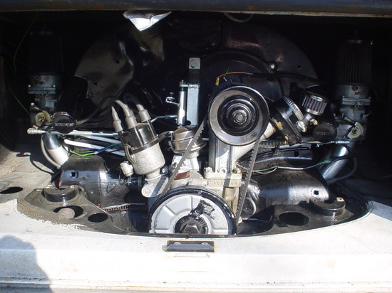

Når jeg nu engang har været ude at køre, så begynder min olielampe at lyse en gang imellem men mest når motoren er blevet driftsvarm på trods af at der er olie nok på - hva er galt???
Jeg kører med Duckhams 20/50.
Motoren er en lettere tunet AD-motor m bla stramme fjedre, knast, 044 toppe og kadron karb`s.

Måske en slidt oliepumpe? Hvor gammel er den? og er det en org vw pumpe?
(permalink) Mark S Member
Slidte hovedlejer?
(permalink) vwmichael Member
Motoren er bygget i efteråret sidste år. Jeg har lidt på fornemmeren at der skal monteres en åndeboks, da den godt kan æde lidt olie når den får lidt tæsk.
Hvad mener du med æde olie? Bruger den meget oile?
Hvis den bliver trykket rigtig af, så gør den faktisk.
http://www.eca.mono.net
(permalink) vwcamp Member
Hvad er olietemperaturen? Vær opmærksom på køleluftlækager, varm luft suges op i motorrummet fra udstødningen kold luft luft blæser ud i motorrummet.

(permalink) Farmer Member
Hvis vi går ud fra at de ædlere dele er ok, og at motorrummet er korrekt forseglet. Så
forkert tændingstidspunkt
forkert blanding (mager)
klud i blæseren
T
20888030
alstrupt@gmail.com
Er det den rigtige olietrykskontakt, i min sad der en forkert, med det resultat at lampen lyste med varm motor i tomgang, ny kontakt ingen problem
mvh Kenneth
Tændingstidspunktet er 7,5 f ød.
Mine karb`s er er grundjusteret og så lige finjusteret til den lød som den skulle og tager gassen, men det er rigtigt at den er ikke optimal forseglet så det må jeg få ordnet.
Ang kontakten, så gør den det også kun når jeg holder tomgang eller meget lave omdrejninger.
Er det den org. kontakt/føler? Har selv haft kørt med VDO´s olietryks måler hvor der også var en kontakt på føler til olie lampen, men den lyste meget tidligere ende når den org. føler var på med det samme olie??
