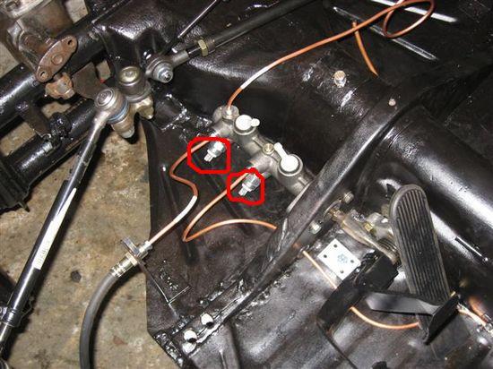

alt efter hvor beskidt og møget det er, vil jeg tro det kan tag op til 15min. af med forhjulet og så af med kontakten. men kig lige om der ikke skulle være en løs forbindelse
Her sidder hovedbremsecylinderen - bremselyskontakten sidder et af de to steder markeret med rødt.
Måske er en af ledningerne bare faldt af.
