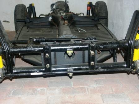

(permalink) Mr-M Member
Her er et billede af min bund, som har justerbar forbro...
Mr-M

(permalink) MPA Member
Den forbro ligner fuldstændig min derhjemme..
Okay så blev jeg det klogere..tak for hjælpen!
/Martin
(permalink) Xurtuw Member
Tja min forbro til min 55 ligner den 100% er det så = med at den er justerbar?
