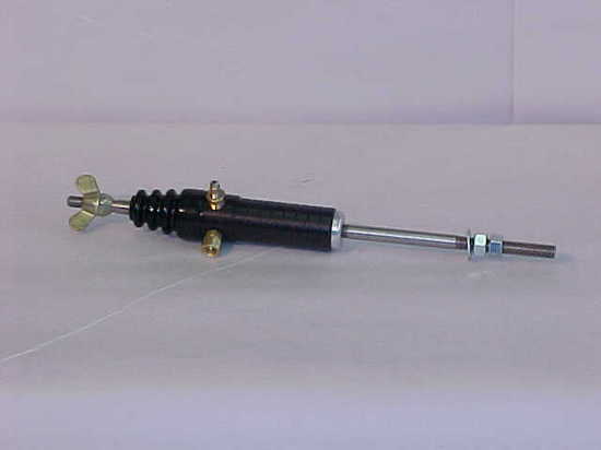

Hej alle, da jeg har lidt problemer med at få slangen på min hydraliske koblingssystem til at holde tæt spekulere jeg på om nogen ved hvor mange bar der er i sådan et system typisk - folk siger alt muligt lige fra 2-3 bar til 12-15 bar ????- altså fra pedal til slavecylinder ????????
på for hånd tak
Hvad med at sætte et T stykke og et manometer så kan du få det korekte antal bar at vide og jeg ville bruge 2stk bremseslanger med et bremserør imellem det kan klare trykket.
