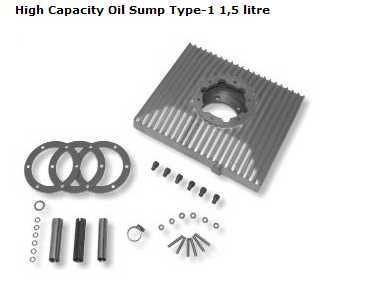

Olie sump.
Hej sådan en oil sump bruges den til at køle motorolie ned med.
Og hvor meget hjælper denne på en standart 1600 motor.
MVH TL
SJN
NEJ !
Den bruges til at du har ekstra olie i din motor ved hårde accelerationer på en tunet motor.
Køleeffekten er ganske lille, så du har ikke så meget at bruge den til på en standard motor.

Den skader da ikke
Mvh Kim
