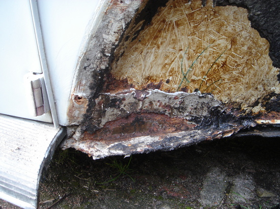

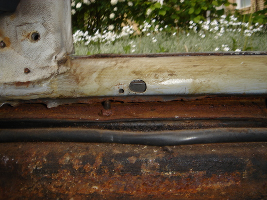

Hvad gør man når varmepanelerne er klar til udskiftning og man er svensker?
Man skifter da kun bunden og sætter tæpper ud over resten.
Dette er billeder af en bil der er nysynet i sverige og næsten gik gennem syn herhjemme...

det er ikke for sjov der er noget vi kalder "svenskerlavet" ;-)
men skal lige siges der også findes dygtige svenskerer - de gider bare ikke lave folkevogne...
nu siger du de opdagede det til syn - vil det sige du ikke selv havde gennemgået bilen inden du kørte til syn ???
Det er ikke mig der har kørt den til syn. Og nej, der står ikke noget om varmepaneler i synsattesten. De var jo dækket til af tæpper... Og nej. Jeg var også for blåøjet til at opdage det da jeg købte den. Resten af bilen var ret pæn og jeg havde ikke styr på en skid

Det skal du nok hurtigt få styr på. Heldigvis ser dørstolperne ud til at være i fin stand. Problemerne bliver først store når varmepanelerne ikke hænger fast i andet end rust.

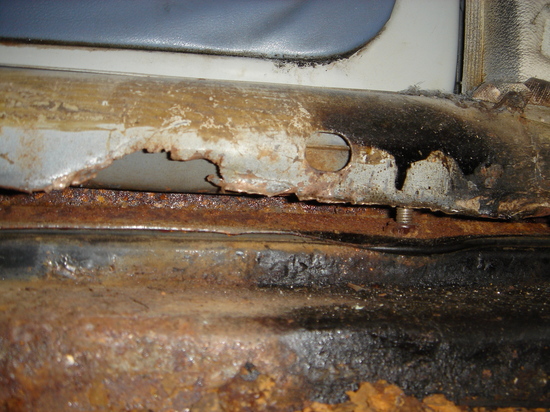

Det er ikke noget jeg har fået lavet. Jeg har købt bilen sådan. Jeg er bare chokeret over at man kan skifte varmepanelbunden og lade resten være på den måde. Det er jo trods alt bærende dele. Selvfølgelig bliver de skiftet helt.

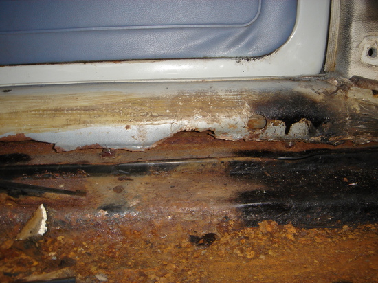

Lidt mere af det fantastiske håndværk. Denne gang kan jeg præsentere spartelmasse ovenpå ubehandlet karosseriplade. Derefter dækket til med undervognsbehandling.

Jeg fatter bare ikke man gider skære plade til og svejse på, men ikke lige pisser det over med grunder inden man spartler og fyrer undervognsbehandling på. Det værste er sgu næsten at alt jeg skal lave på vognen er det der er "lavet" en gang før.
24430551 lars(a)ekstromit.dk
Grunde inden der spartles, er noget man skal være forsigtig med. Du kan risikere at det skaller af efterfølgende...
VW-BOBLE ØSTER TØRSLEV
aha. Den havde jeg ikke hørt før.
