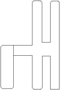

Når jeg vil i første gear, skal jeg skifte ind "midt i kassen", modsat normalt, hvor man trækker stangen mod sig selv og derefter sætter i gear.
Da jeg, som i kan se, har en smule svært ved at forklare problemet, har jeg lavet 2 tegninger der burde vise hvad jeg mener
Tegning 1 er som det er nu. Som det kan ses, kan jeg komme for langt til venstre, og derved "forbi" 1. gear.
Teging 2 er som det burde se ud, hvor 1. gear sidder helt til venstre.
Hvordan kan jeg indstille dette?
