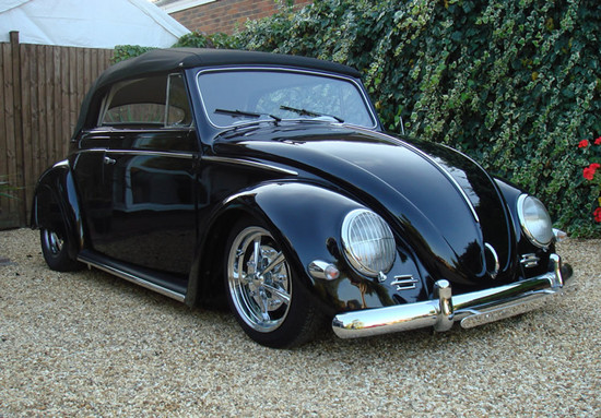

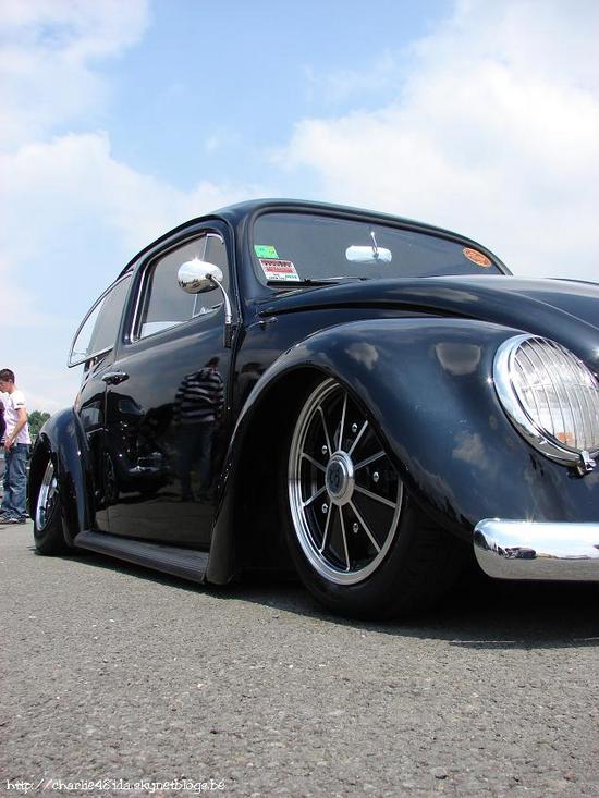

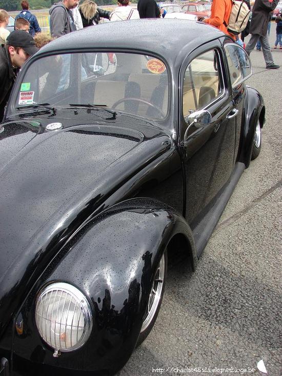

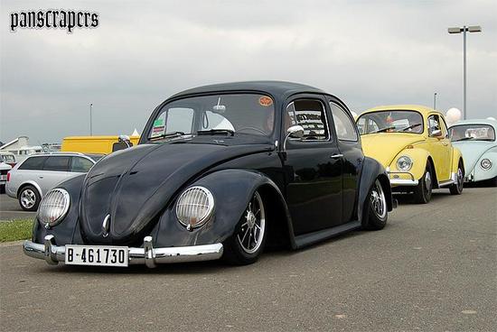

Hey!
Jeg har købt et sæt Porsche 356 style lygtegitter hos CSP til min 65'er, men jeg kan ikke få dem til at passe.
Jeg kan se at CSP skriver i deres katalog at de passer på USA-lygten, men der er jo ikke den store forskel på kransen og glassset fra en original Hella-lygte kontra USA-modellen
Er der nogen der kan hjælpe med lidt gode råd?
Se billeder!
/Martin
