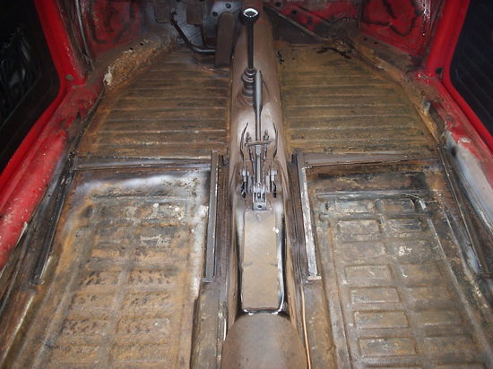

Jeg har skilt min bil af indvendig... Hvad skal man ellers lave når der regner :0)
Jeg skal til at ligge nyt lysisolering, nyt tæpper mv. i bunden af i min bette bil.
Den ser lidt rød ud i bunden og vil gerne forbygge at det ikke går helt galt en dag.
Asfalt i rumpen er nok ikke så rart.
Har nogen en rigtig god opskrift på hvad jeg gør og hvad der er bedst i denne situation?
Mvh Diana
stål børste helst på vinkelsliber godt med zink spray derefter noget god maling

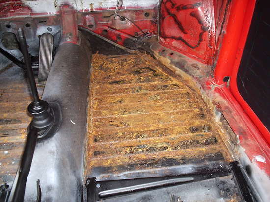

Efter afrensning af rust ville jeg anvende enten hammerlak (hammerit) eller maskinemalie

Jeg har haft gode erfaringer med dette og lignede. produkter, men det erstatter ikke primer, og metallet må ikke være gennemtæret. Prøv at læs det hele.
http://www.mastertech.dk/6storage/59/763_rust_transformer.pdf
Jeg vil ud fra billedet bruge sådan et middel.held og lykke med projektet.
Mvh Kenneth

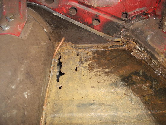

Nej jeg er glad for min bil men det tog mig ikke 5 min at lave hul igennem. SKOD...

Tak Kenneth. Det printet ud men desværre har jeg fundet steder hvor det er gennemtæret dog ikke meget endnu hmm

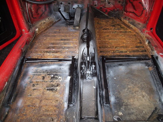

Skal bundpladerne skiftes eller skal de lappes?

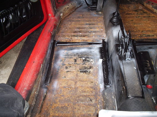

kommer an på om resten af bilen ser lige dan ud - men prøv at bank panelerne igennem - er der også rust skal den ha en større renovering - også kan du lige godt skifte noget af bundpladerne - er det derimod kun bundpladerne der er rustne lige der hvor du har slebet og resten af bilen er ok - ville jeg nok bare reppe det hul på en pæn måde , og på den anden side ville jeg køre resten af sommeren og gi den den store tur til vinter når den bliver stillet til side .. man skal jo nyde det mens man kan , men pas på - som du selv skriver - en lille ting kan føre til mere - og det gælder i høj grad på din bil ,
har du kørt i den om vinteren ?? det ser sån ud
lidt salt under skoene og lidt fugt - også et par måtter der ikke kan dræne vandet - det kan slå en bobbel ihjel på et år

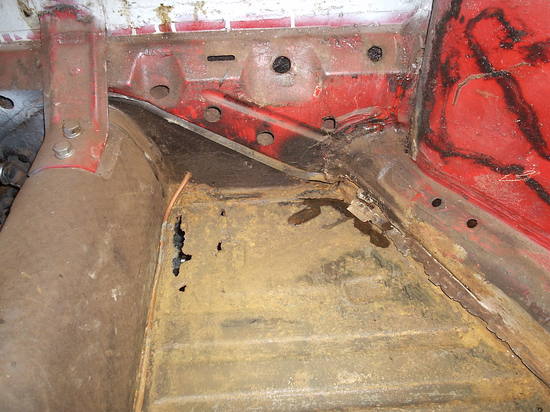

Resten af bil ser pt fin ud. Jeg har lige snakket med en og de huller under napolionshatten eller hvad han nu kaldte det gør det vist lidt mere problematisk, men ved det ikke.
Jeg kan i højre side stikke en skruetrækker et pænt stykke ind og det samme kan jeg ved det hul bag pedalen :0( Det er vist bare op med tegnedrengen.
skal du kun ha svejst de to lapper i bundpladen - så skal pedalsættet afmonteres - der skal skæres rent og laves noget nyt plade - det burde kunne laves på tre værkstedstimer - og matriale prisen er ikke høj - så det er ikke noget mega dyr reperation...
men begynder man først at grave i rust , plejer der gerne at dukke mere op ...
har du haft en skruetrækker i ved donkraftfæstnerne på panelerne - og i det stykke plade under batteriet også ? det kan du jo lige så godt gå efter når du er i gang
