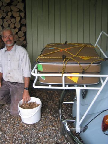

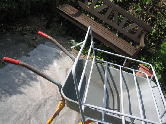

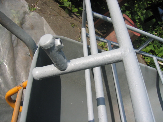

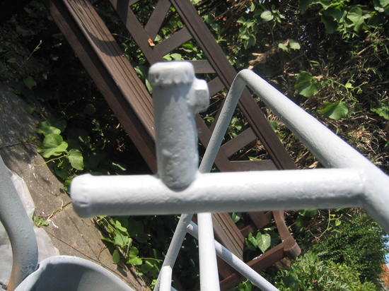

(permalink) TaF Member
Hey folks!
Så fik jeg endelig lagt de billedet jeg tog før afgang op.
Min hurtige løsning virkede faktisk ret godt.
Det holdt i hvert fald fint til en hel sommerferie i Jylland/Samsø.
Se billeder..
Mvh Thomas
KBH S, 2300 - 22104203

hey hey jeg har et stativ magen til, tror det er med det rigtige beslag...(men er selføldig ikke helt sikker) det er et meget enkelt beslag det har bare fat i de inderst gæller(nok så de uderste ikke blir bulet), det beslag du har lavet er det nemt nok at demontere?
har desvære ikke en samlet type 1'er jeg kan vise det på men prøver uden morter smækken.....
Michaelvogn@hotmail.com
Hey Michael.
Fedt du har den samme bærer:)
Ja det er ret let at demonterer. man piller bare vingebolten helt ud og de to sorte arme går fri. Bag på den inderste arm sidder der en firkantet møtrik så armene spændes ud af når man skruer vingebolten ind af. Det virker upåklageligt.
Ved bagbagagebærens fødder sidder der en bolt igennem på begge sider så den klemmes fast på kofangerarmene.
Mvh Thomas
