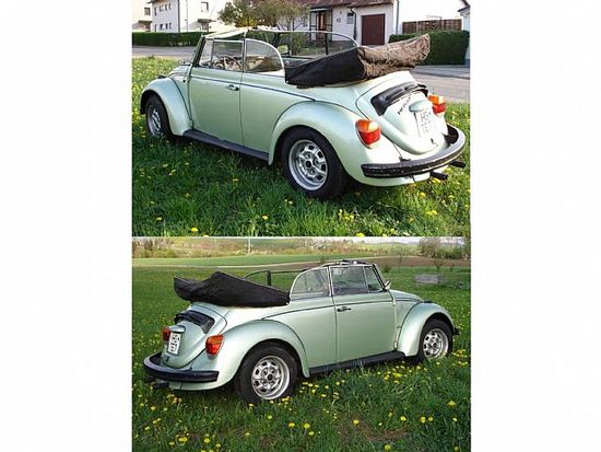

  1969 Cabriloet, er alt ok.
Jeg har lige købt denne cabriolet i Sydtyskland, den er helt fin. Passer dette stelnummer overens med

Hej.
Flot bil..
Ifølge det der står her er det en 69'er
http://shop.volkswarenhaus.de/oxid.php/sid/00bdbc6eef9f613e90c7b5d4d7df4d1a/cl/info/tpl/info_modell.tpl
Det står på tysk.. men kig under 1302/ 1303 der står der at alle cabrio'er fra 64 og frem starter stelnummer med 15xx
Og en 69'er std bobbel har fra nr: 110 2000 001, og byt 11 ud med 15 så passer set vidst helt fint
Hilsen Henning

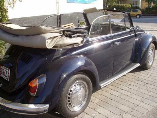

(permalink) Mr-M Member
Rotaxmeincke skrev:
Det lyder herligt. Hvad er egentlig forskellen på 1500 og 1302. De ser da umiddelbart ens ud.
Ja, og der er sat nyere bagklap og skærme med tilhørende elefantfodsbaglygter på den.....
1500'eren havde mindre baglygter originalt.
Mvh.
Mr-M.
Mvh.
Mr-M
Vist mere som denne.......
Mvh.
Mr-M

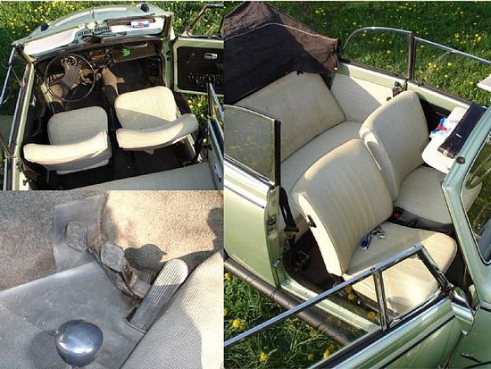

Den har også sort plastik instrumentering, og ikke metal, som jeg har set på andre fra denne årgang. (Er det originalt)
Kan man konvertere til den ældre model med malet metal.
(permalink) Rene72 Member
Den er en årgang 1970 (det 3. ciffer i nummeret), men kan godt være bygget i 69. VW skifter årgang i august.
Den sorte polstring er (højst sandsynlig) originalt. Jeg har haft en 70er der var magen til, bare med tag.
