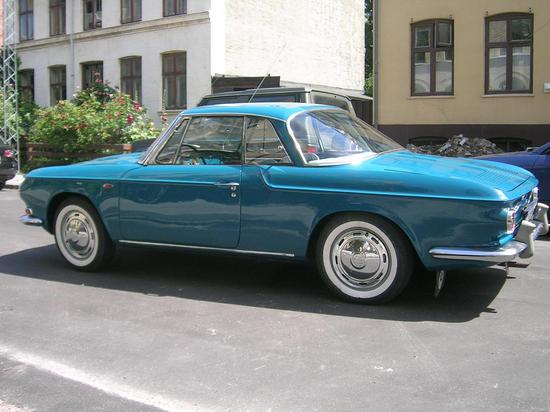

Jeg har denne skønne gammle dame fra 1961, som virkelig trænger til en motor/karburator/tændings justering. Den går perfekt i tomgang og når man giver gas, når bare man holder stille. Så snart man kører "hugger" den ligesom lidt hvilket giver en lidt ærgelig kørestil, hvor man nærmest giver gas hele tiden.... Ved konstant gas flytter gaspedalen sig lidt op og ned under foden.
Hvem er manden der, mod betaling naturligvis, kan hjælpe med at få hende til at køre ordentligt igen?

Det lyder som om dine gearkasse ophæng er færdige. Det er nok det forreste ophæng der har sluppet helt. Det giver en kænguru agtig kørsel. Det er ikke noget der er klaret i et snuptag. Jeg vil anbefale dig at køre ud til Dennis hos Bugservice. Han ved lige hvordan den skal ordnes.
