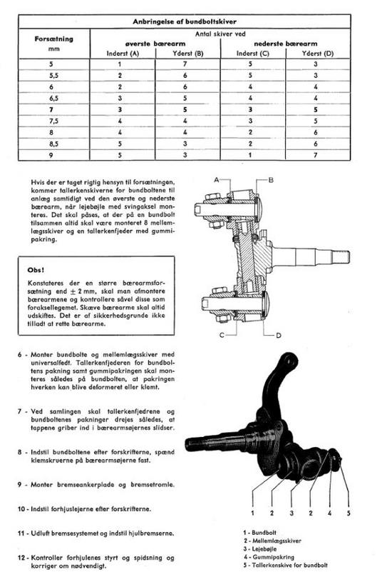

  Skema/tabel til styrbolte "schims"
(permalink) 54bugholm Member
Er der nogen som kan scanne den og smide den ind her. Eller evt. kender et link til en side? Kan ikke hitte min tabel længere, og jeg skal bruge den om nogle timer.
På forhånd tak.

Hej Kristian,jeg har vist noget i haynes eller bentley bøgerne her i hasle,men prøv lige og ring.
Henrik.

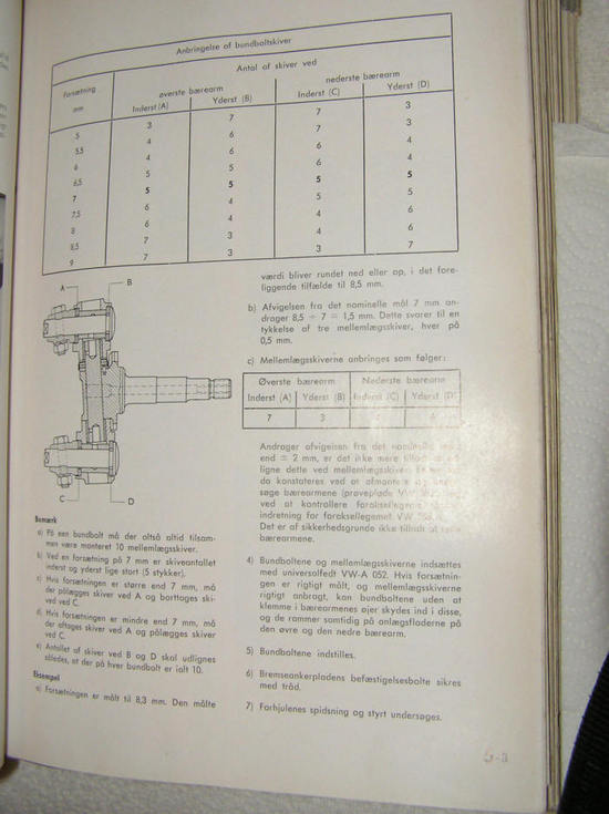

Har fået lidt hjælp. Men ellers tak Aircooled.
Ps. du har den vel ikke også til 10 schims systemet? Mener det er modellerne før 1960. Den du har der er til 8 schims og er til efter 1960.
Beklager kvaliteten, men min scanner virker ikke pt, så håber du kan se det du skal bruge på dette foto.
