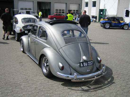

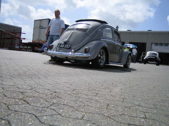

såfremt din temp.måler viser rigtigt, vinder du hurtigt mindst 10 grader nedad på gæller. Gællerne i bagklappen lavede vw jo fordi motorerne blev for varme når man kom op i den størrelse (15/1600). Det er rimelig nemt at sætte i selv- jeg har taget gællerne fra en 1303 bagklap med gæller og svejst over på en noget ældre klap (se billede). Det kræver jo så selvfølgelig en omlakering af klappen når du er færdig. Alternativt kan du få beslag der linner klappen fra oppe i toppen.

I øvrigt har en 67 1500 ikke gæller i klappen og funker jo fint!
Begynd heller med at teste om den viser rigtigt!
(permalink) hendrixxx Member
sandt, men derefter kommer de med gæller

så jeg vil lige prøve at lave noget så jeg kan have motor klappen til at stå lidt
åben mens jeg kører ( kun på lange turer )
for jeg syntes ikke "gæller" vil passe...
