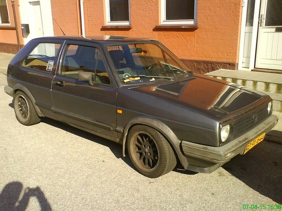

golf 2 fra 86 med gule plader (forsikring dog afmeldt så man skal være hurtig)og der er ca 6 mdr tilbage af synet.
Bilen kan ikke køre nu da toppakning er defekt. Jeg har haft den hos en "sort" mekaniker for at få den lavet men han kunne tilsyneladende ikke finde ud af det alligevel, så nu holder den bare og holder og jeg har opgivet at få det til at fungere da jeg ikke selv kan rode med det. Topstykket er trykprøvet og planslibet hos cylinderservice i Næstved(1000kr) så det er helt ok. Ny tandrem, gløderør, remstrammer og vandpumpe monteret af mekanikeren- dog uden den virker ;-) den er max sænket, men gul koni (tror jeg) undervogn og 15" alufælge. Der er elruder, soltag og varme i førersædet- let rust medfølger ;-)
min umiddelbare mistanke er at ham der skulle lave den har vendt toppakningen forkert så den skal have en helt ny toppakning uanset.
Pris- omkring 4500kr
ring/sms mig på 31584274
står ved vordingborg
