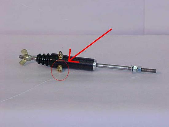

Hey jeg ved der er et par stykke derude der kører med hydralisk kobling....
Har købt sådan et sæt hos KB....desværre var den kun pedal og slavcylinder med... så jeg købte en stålarmeret bremseslange med fittings i begge ender hos Harley Davidson...... desværre revner forskruninger igen og igen på slavecylinderen ???
Den første var af type klemmeforskruning - den revnede simpelthen efter brug i en uge..
Den anden har holdt 900 km men røg så idag - tror det var i pakningen
HVAD ville i derude anbefale - et kobberrør med forskruninger i begge ender eller andre gode ideér ?
på forhånd tak
KC Lasse

Den må KB da tage på sig hvis det er hans produkt der ikke holder... Så må han jo fremskaffe nogle nye forskruninger der holder evt eller skifte produktet. Det er jo kvaliteten der må være dårlig? Normalt skulle de altså sagtens kunne holde til det tryk du leverer... Måske din racerkobling kan have noget med det at gøre? => højere hydr. tryk i cylinderen end den er beregnet til hvis den er lavet til std.koblinger?
(permalink) BuggyBoy Member
Ellers må du kunne finde ud af hvad gevind der er på fittingsne og selv fremskaffe nogle der kan holde. Hvis bare gevindet passer kan du jo selv vælge hvilken slags fitting det skal være til slangen...

Men KB må da stå inde for de produkter han sælger?... Ring til ham og få en snak... Det kan da ikke være rigtigt du skal modificere et produkt sådan bare for at få det til at virke sådan nogenlunde...

Jo du har helt ret Buggyboy og det gør han også... han er ved at fremskaffe sådan et slange kit PT... men indtil da er jeg blevet rådet af LeoPol til at lave et kobberrør med et stk bremseslange de sidste cm.....
