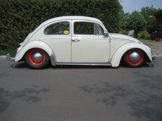

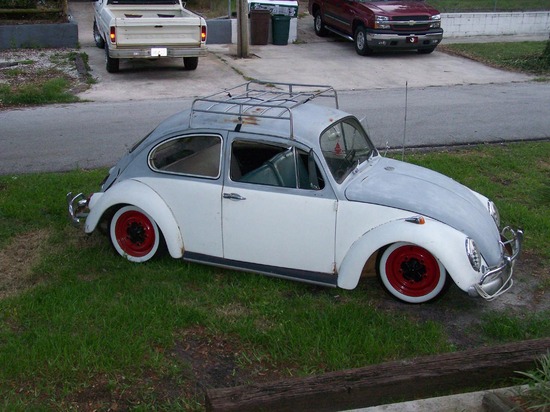

Det er en ovaler fra 55, med brm fælge og skivebremser. Lavprofil foran og store dæk bagpå. Vil gerne have den så langt ned til jorden som muligt, uden at den skraber på jorden og generelt lider for meget overlast (bærekugler o. lign.). eventuelt på en af de måder, som de 2 billeder jeg har sat ind. (Har lånt billederne fra galleriet og sådan, håber ikke det gør noget!) tak for hjælpen

ok, jeg blev klogere hvert fald. kan du sige specifik hvordan bilen på det øverste billede er sænket? er det bare spindler foran el?

(permalink) SorenJ Member
Det liger Klokmoses bil. Hvordan den er bygget kan du se her: http://vwnettet.dk/forum/topic/20353/page/1

(permalink) klokmose Member
hvilken påvirkning på køre enskaberne har sænkningen af en bobbel?
Det er min på det øverste billede. Den har sænket spindler og en hjemmelavet 6" smallet forbro, så den køre altså uden dæmpere
Det hele er nysamlet, så den køre og fjeder faktisk rigtigt fint uden at være for hård og den kan komme hele ned og stå på bunden med det setop. Men er lidt morfar, så den er ikke laver end at jeg ikke skal passe for meget på og bag enden har af samme grund kun fået et hak, har faktisk kun problemer ved den lokale fakta og hos Frederik og Mary....
Men find lige ud af hvad din undervogen gemmer på... det lyder alstå lavet hvis din forbro går mod jorden
