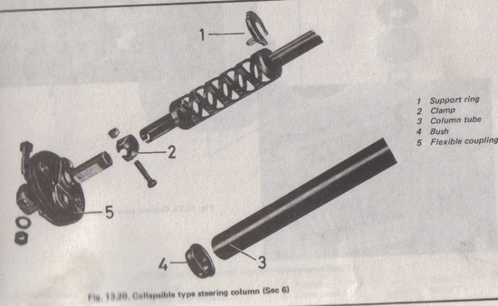

hej jeg har meget slår i mit rat på min buggy. det ser ud til at der mangler den skive/ring som er vist på billed nr1..... så skriv hvis du har en...

den ring gør ingen forskel (på sløret) - den sørger bare for at ratstsmmen krøller istedet for at smaske op i fjæset på dig.
sløret ligger et andet sted.
(permalink) duck Member
prøv at forklare hvilken vej sløret er -er det op og ned eller drejer rattet mere end hjulene osv.

hej der er slør når man tar fat i rattet og hiver den fra side til side og op og ned.. det er slør i selve ratstamme... kan prøve at sende billed i aften. så man kan se den måde ratstamme er sat fast på. det kan godt vær at du kan se hvad fejlen er
(permalink) bugservice Member
du mangler en bøsning oppe ved rattet

så nu er det blevet lavet. ingen slør mere...tak til alle jer der gider at hjælpe en nybegynder
