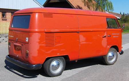

det er når man skal ha noget der er slemt til noget der er nogenlunde man skal passe lidt på - som feks jeg gjorde på min bil - den har orginal lak der skulle reddes , den blev ok selvom den er langt fra perfekt - men en 40 år lak er også en stor udfordring ...
men det er svært at se den reele forskel på billeder
