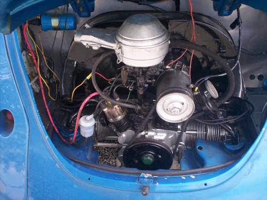

Den er billig, men er det noget man bør holde sig fra.. Vil skifte den grimme bagklap, og ikke alt for heldige farve...
Kan den synes? Og er motoren ok?

den har været til salg længe. Motoren har nogle graverende mangler i form af køleblik....ville ikke turde køre med den motor.
De konstruktive ændringer kan sagtens synes
(permalink) Peterwings Member
Tror godt den kan synes. Den er nok lidt dyre i afgift pga tagsænkningen. Sådan som jeg ser det er der ikke køleskjolde over selve cylinderne så det skal også laves, og det koster jo også lidt. Om man bør holde sig fra den er svært at sige. Stilen er ikke mig, men kan man godt lidt stilen er den da ok. Vær sikker på der ikke er rust i den og at bund og karosse ikke er svejst sammen. Det gør de nogen gange derovre og det bliver vist ikke synet herhjemme.
