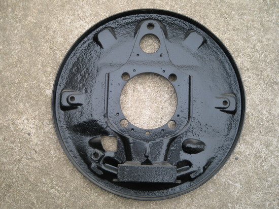

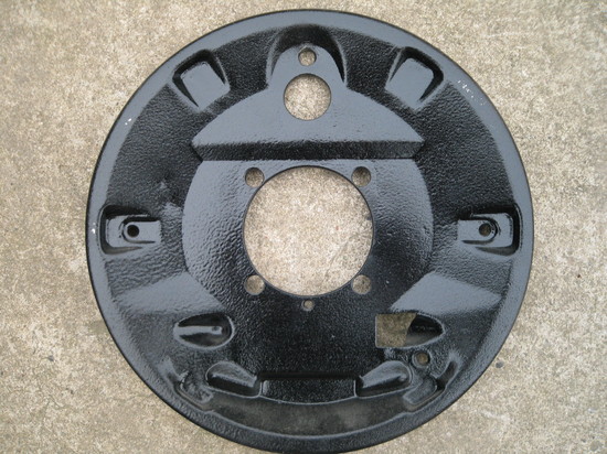

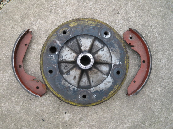

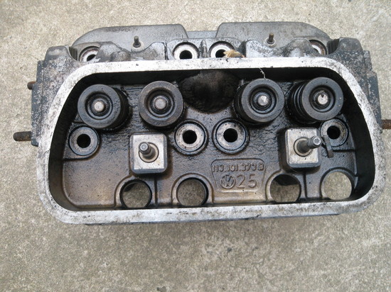

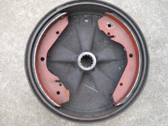

Er der nogen der kan hjælpe mig med hvad disse dele er fra, har taget dem af en gammel type 1 (113) som var bygget om.

1 & 2: Ankgerplade tromelbremse
3 & 4:Bremse bakke og bremse klodser
5: topstykke

5 bolt bagtrommel med de ribber og nummeret " 55 ", burde være bagbremser til en type 3 ( 1500S )med pendulaksler.
Om ankerpladerne stammer derfra kan jeg ikke lige sige.
Type 3 bagbremser kan flyttes over på en type 1, hvis der drejes lidt at møtrikkens anlægsflade på tromlen.
Det fungere bedst hvis der er skiver på foran, så bilen ikke over bremser på baghjulene.
Type 3 har ( S - modellen ) 55 mm brede bremse bakker.
