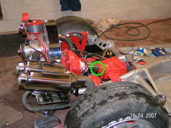

Hej.
Jeg skal tjekke om der er gnist på mine tændrør her i aften, men er alene..
Er der en måde jeg kan lave en " start knap " i motorrummet, idet min arme trods alt ikke er lange nok til at nå tændningsnøglen når jeg sidder veed motoren.
Hvor forbinder jeg o.s.v. Har kigget lidt på det, men kan ikke helt hitte ud af det..

hej
Du skal ind på selv starteren og finde den lille kabel der sætter du strøm til så starter den hvis du har tænding på den så sæt en kabel på den og en på din choker og kortslut disse to og du har en motortester
