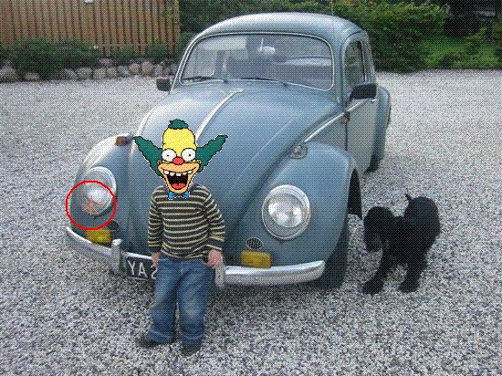

På min 58'er er det huller til afviservinger, som jeg gerne vil have monteret.
Hvordan er det mht blinklys så? Man kan få afviservinger med blink i, ikke?
Hvor behøver man så blinklys ellers på bilen?
Tænker også på at montere blink i/under forlygterne.
Det er udelukkende for at have så lidt blinklygter siddende rundt omkring på bilen...
Forklædte lige din søn Thogaa: Vidste ikke om du ville have ham på nettet. =)
-Lyngbye-
