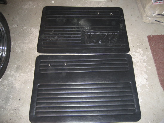

Dvs. at dem jeg har til salg er årgang 55?
http://vwnettet.dk/forum/topic/347182
Og dem jeg skal bruge som er magen til dem på billedet er fra årgang 56?

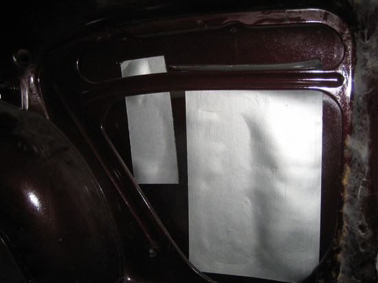

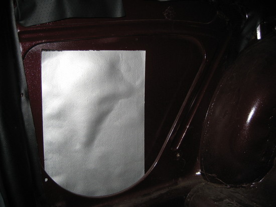

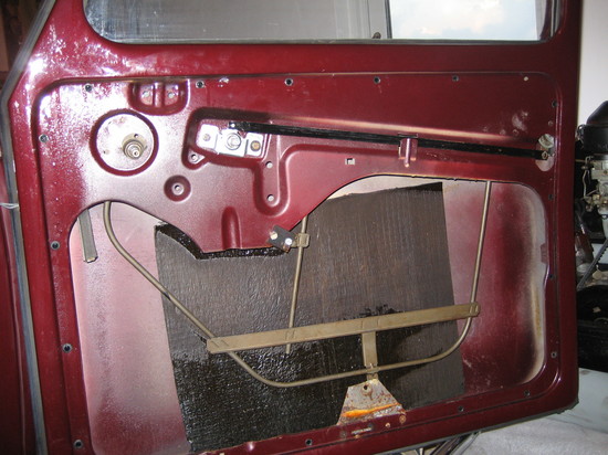

Ja min er ikke helt original, jeg tager lige et par billeder indvendig ..

(permalink) MPA Member
Det blev sku nogle dårlige billeder desværre..
(permalink) jpwest Member
Din dør er fra efter 55,det er ikke den med Vulsten ud

(permalink) Steven Member
Dine døre er den nye model, altså model 1956.
Jeg synes dog dine dørbeklædninger ser nyere ud, men de har nok været ombetrukket.
har du billede af dem du har købt???
i bag skulle det være det samme frem til 63/64 tror jeg
West
Ja du kan se dem på mit salgslink:
Svar til Hummel: Dørbeklædningerne passer ikke til en 1303, da den ikke har to håndtag i dørbeklædningerne indv, men kun et firkantet til at åbne døren med.
Hilsen Steven.
Tak for hjælpen!
siderne ved bagsædet er blevet ombetrukket og dem foran er vist ikke helt originale tror jeg.
Det ser ud som din bil har fået skiftet til 56 døre og det stadig er 55 ved bagsædet! dvs. du skal bruge 56 dørsider for og 55 bag!
Du kan få et 56 sæt til at passe bagi hvis piller vinylen af i kanten og skære pappet i samme facon som en 55'er, så er det bare at lime vinylen på igen!
