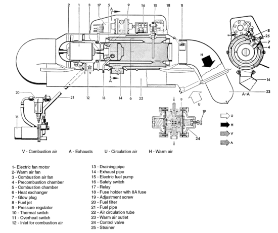

Hej! her er en tegning med beskrivelse af de enkelte dele

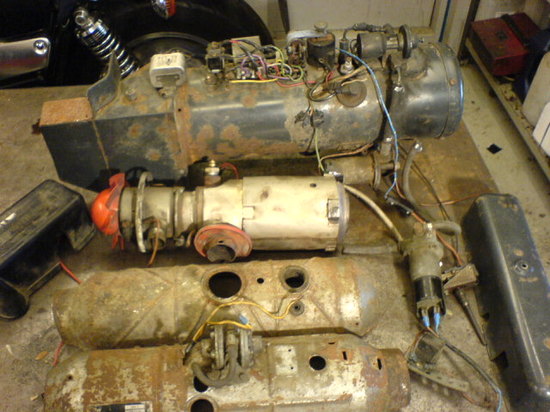

Jeg får forhåbentlig en af de gamle hjem fra Tyskland i næste uge og glæder mig til at se hvordan den ser ud indeni.
Så vidt jeg ved, er den senere BN2 pumpe styret af blæseren. Den gamle skulle kunne bruge en almindelig elektrisk benzinpumpe fra Biltema
Jeg melder tilbage!

Ja det her er den gamle udgave, og som jeg skrev tidligere er den ikke noget problem mht. pumpe. Her kan man næsten bruge hvad som helst. En almindelig elektrisk brændstof pumpe kan fungere.
Den nyere har således ikke enhed 9 på tegningen og en anden pumpe end enhed 15. Så er det sikkert, som du skriver, induktion fra blæseren der styrer pumpens frekvens.
