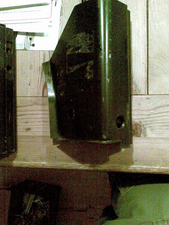

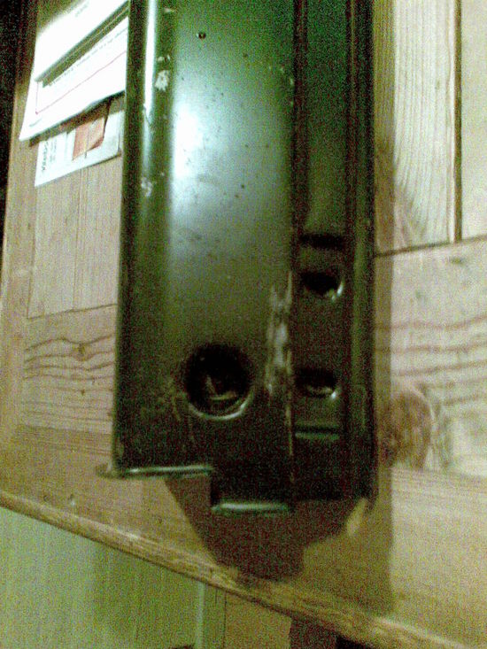

Har fået disse fra Classic VW parts. Men syntes ikke det ser helt rigtigt ud.
Godtnok skal jeg kun bruge den nederste del, så det kan jo bare skæres til, formoder jeg, men, Hmmm.....

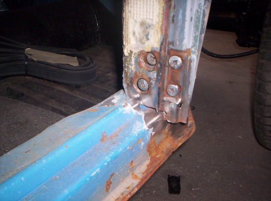

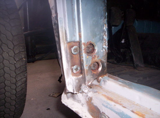

Og så selvfølgeligt lige et par billeder af hvor de skal sidde. Det er bunden af dørbeslagene i begge sider.

Der mangler jo øjensynligt et hul. Derudover kan jeg ikke helt få det til at nå hele vejen ned. Altså den nederste del, der stikker ud over varmekassen/kanalen.

(permalink) Solmex Member
Dine rep-stykker passer ihvertfald til en 73´er "sparkäfer" - måske har de også "sparet" på hullerne :)

(permalink) Lyngbye Member
Classic VW kigger på det, og så må vi se. Men det er de forkerte jeg fået, givre han mig ret i. ;)
